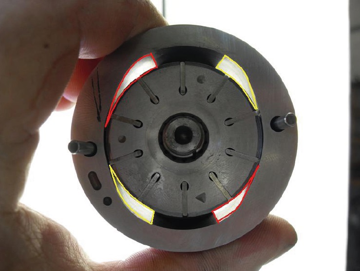

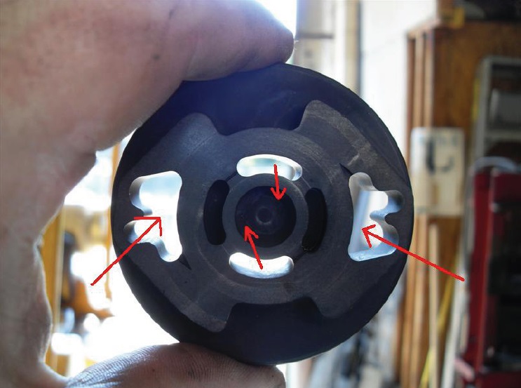

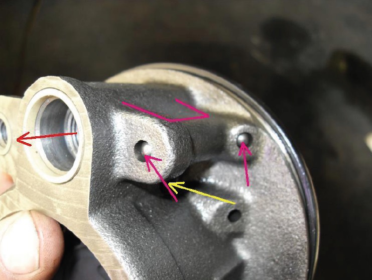

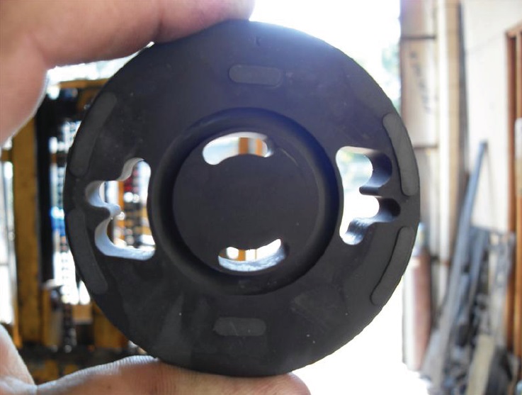

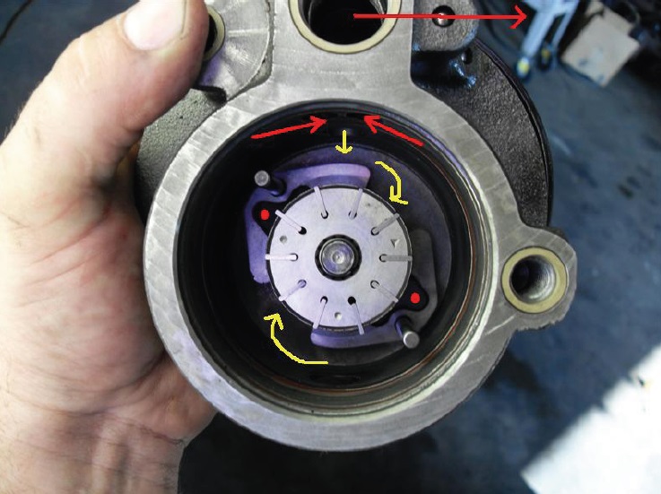

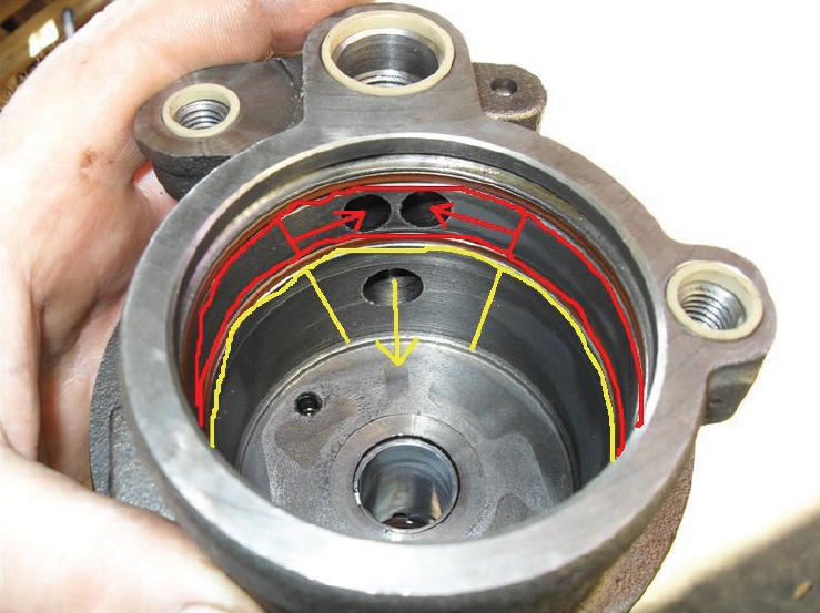

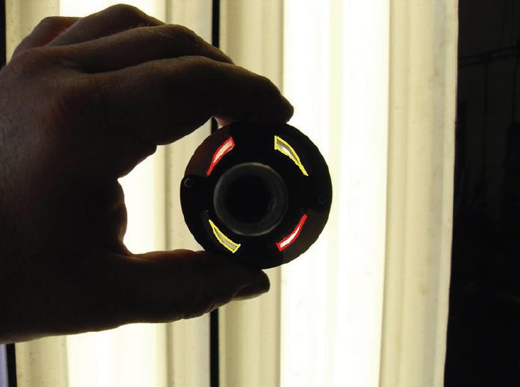

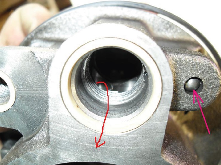

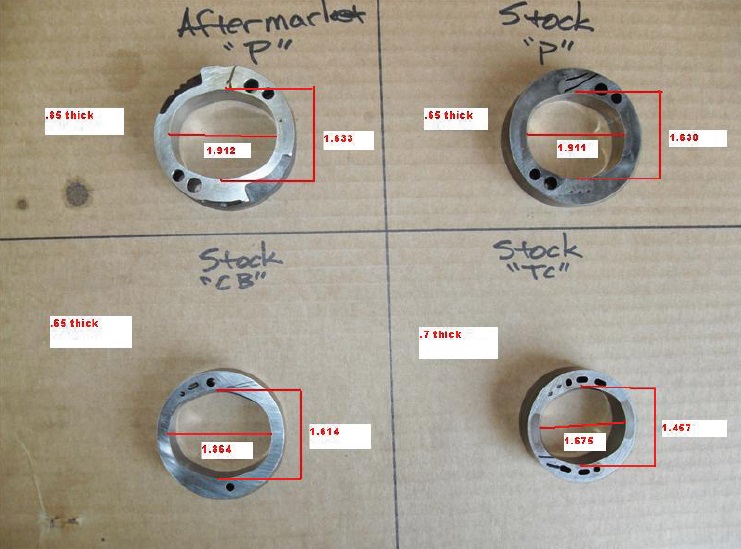

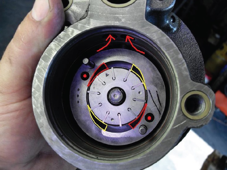

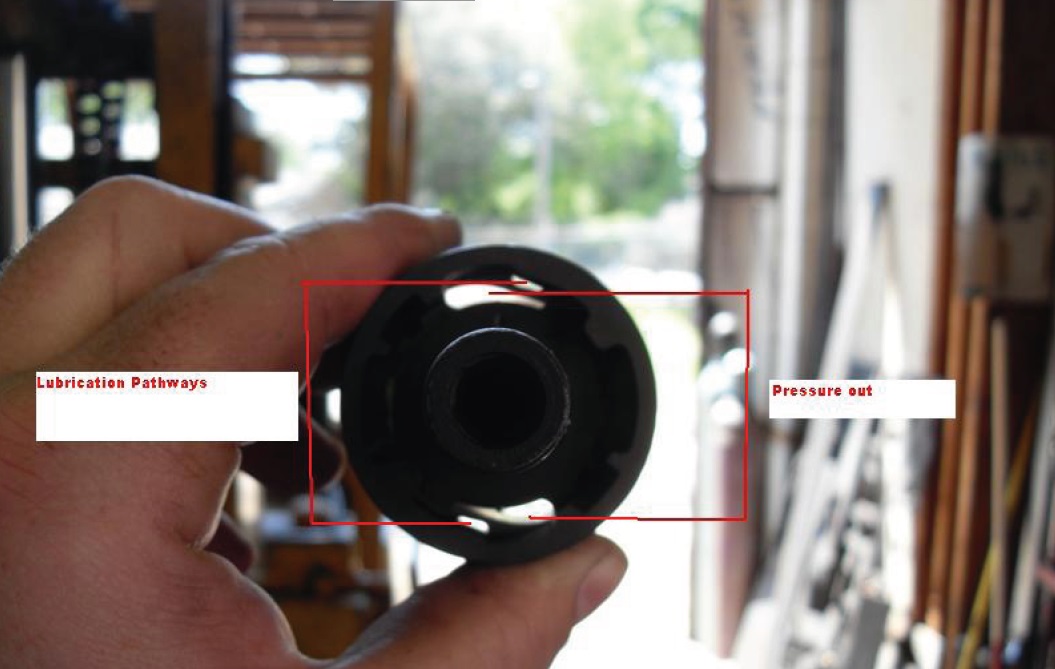

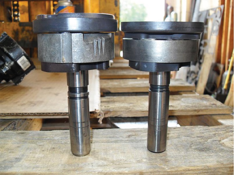

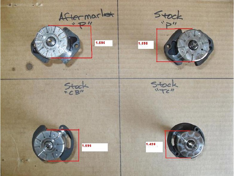

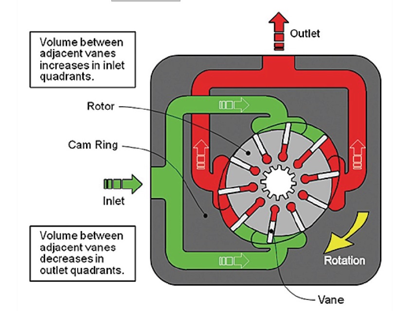

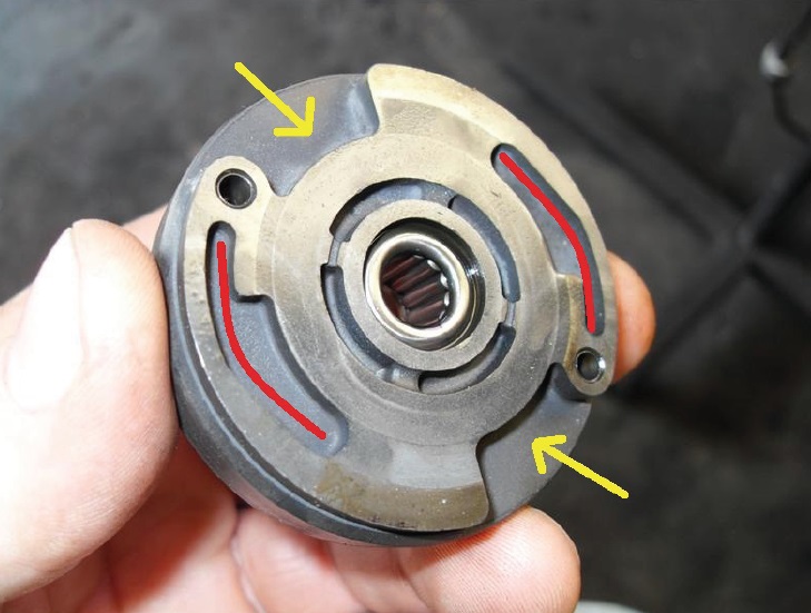

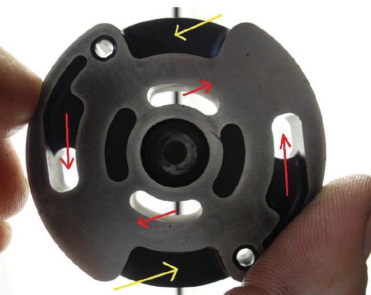

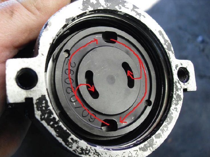

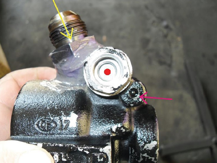

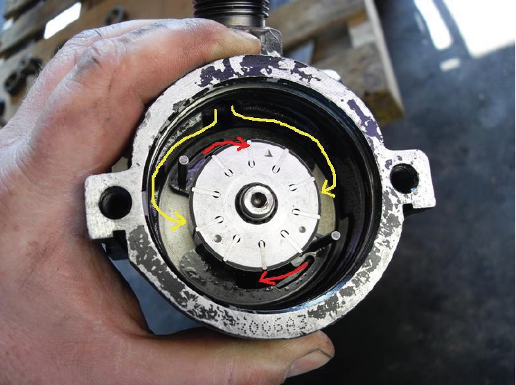

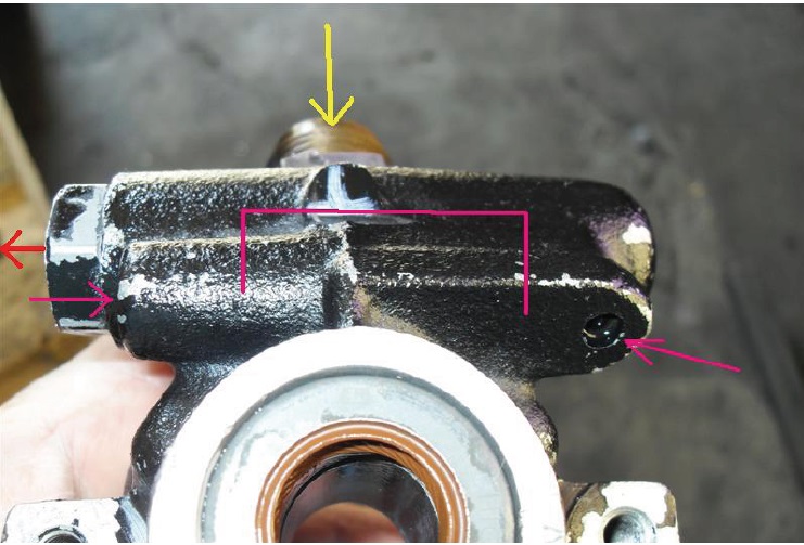

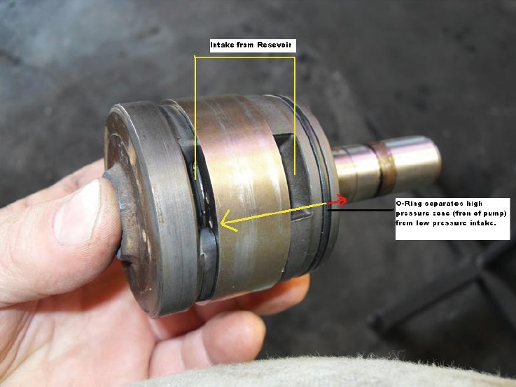

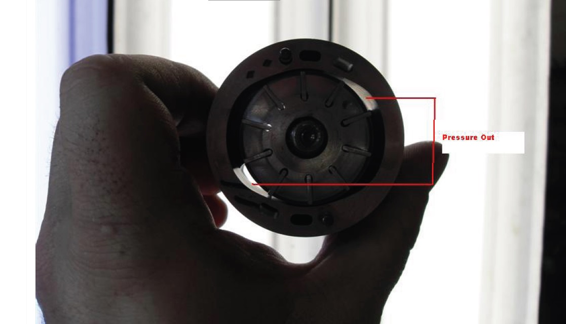

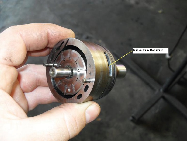

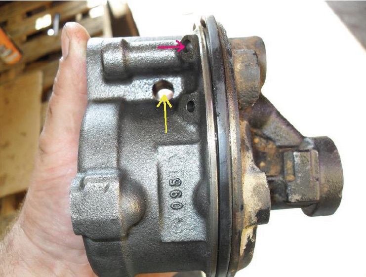

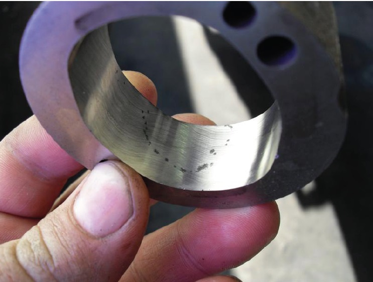

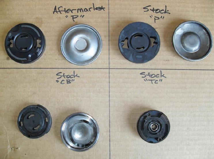

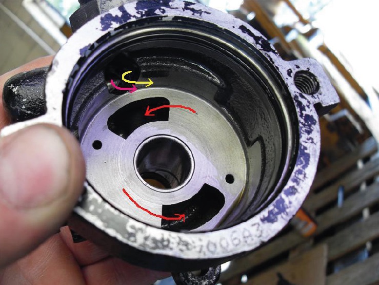

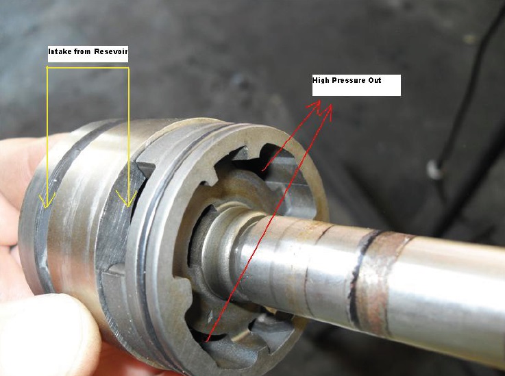

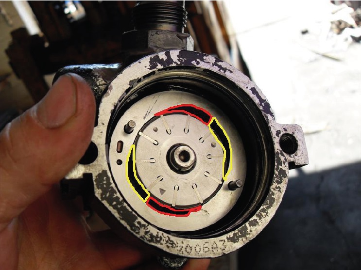

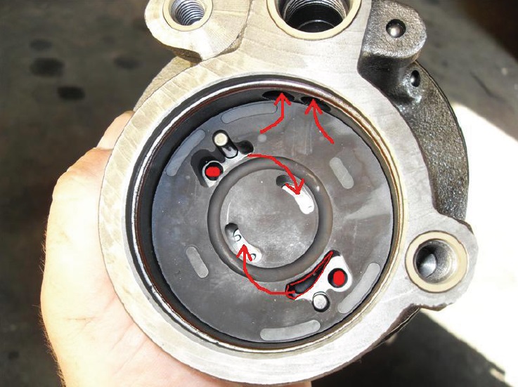

روش صحیح تعمیر پمپ هیدرولیک فرمان جیپ و ماشین های آمریکایی
برای تعمیر پمپ هیدرولیک فقط دقت لازم است و اصلا نترسید
مطابق عکس ها پیش برید و پمپ را سرویس و تعمیر کنید
خرابی هوزینگ پمپ هم با داشتن خط و خطوط ایجاد شده در آن براحتی قابل مشاهده است
که اگر خیلی مشکل دیده شود میتوانید هوزینگ آن را با قطعه نو یا کارکرده سالم تعویض کنید
فایل های آپلود شده:
